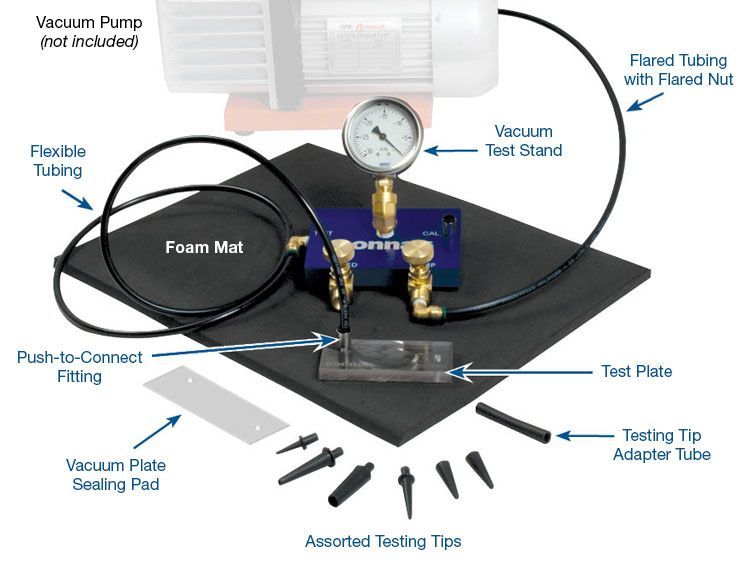

Странный у вас подход к личному автомобилю. Зачем снимать гидравлику, если даже помыть ее толком не можете, не говоря уже про фильтр и вакуум?

Про какой вакум идёт речь?

andriysys77 писал(а):Про какой вакум идёт речь?
Так понимаю данный прибор для поиска не герметичности
