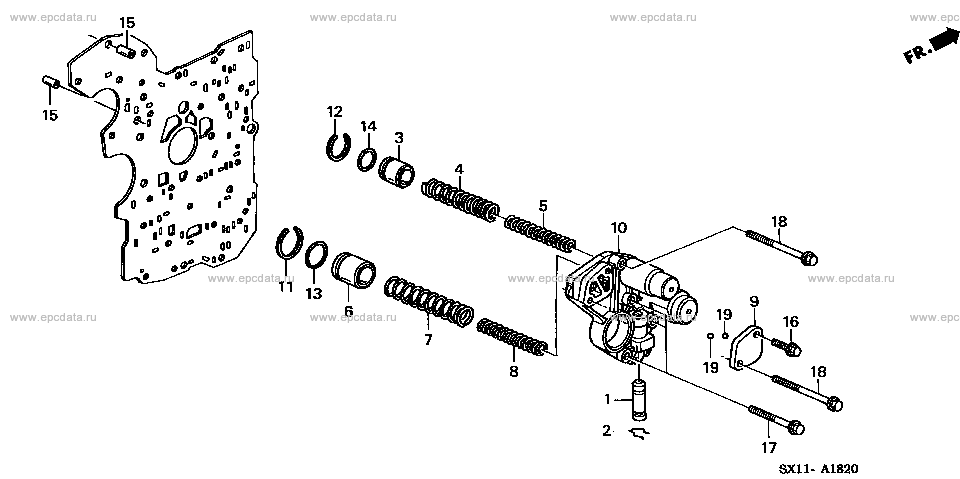

#4 Сообщение yuriyakpp » Пт авг 30, 2013 12:16 pm
вот он под номером 1

#5 Сообщение Костян » Ср ноя 13, 2013 6:51 pm
по всей видимости он ограничивает поток масла по смазочным каналам- там диаметр средней части этого боченка между крайними опорными пятачками чуть меньше диаметра отверстия в которое он установлен - что пролезет в зазор то и идет на смазку агрегата(что то вроде жиклера)..............разве что чисто подумать а проблемы там какие могут быть то?

#6 Сообщение YBRBNF » Пт ноя 15, 2013 12:31 am
так то похож на жиклер,но для чего тогда он двигается?

#7 Сообщение yuriyakpp » Сб янв 25, 2014 3:51 am
Костян писал(а):по всей видимости он ограничивает поток масла по смазочным каналам- там диаметр средней части этого боченка между крайними опорными пятачками чуть меньше диаметра отверстия в которое он установлен - что пролезет в зазор то и идет на смазку агрегата(что то вроде жиклера)..............разве что чисто подумать а проблемы там какие могут быть то?
это я вижу :D
но для чего такой изврат если можно было просто сделать дырку в сепарации.вот и будет жиклер. особенно в свете тенденции к снижению веса агрегата. есть мысли что его диаметр как то прогнозируемо изменяется с ростом температуры.
проблем там нету - просто для общего развития...
