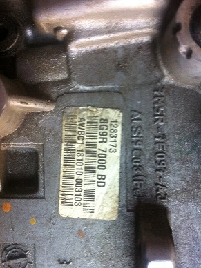

Привет, помогите понять что это за акпп и от какой машины, еше фото добавил

форд мондэо. ты лучше всю её сфоткай понятней будет

добавил еще фото, гляньте плз

MPS6/6DCT450
#5 Сообщение VLAD-4T80E » Вт окт 29, 2013 10:38 pm
На C-CROSSER она же стоит....все производители случились.

На C-Crosser варик 011-й, только что отдали как раз. 6DCT450 пока не попадались, но зарубежные коллеги говорят, что популярная в ремонте будет :D
#7 Сообщение VLAD-4T80E » Вт окт 29, 2013 10:50 pm
на C-CROSSER 2.2 дизель 2010г стоит именно она ...

редкостное говно))) коробочку эту видал на америке на доджах (DCT450) 6 ступый робот короч )

Точно, вспомнил! Мне как раз на прошлой неделе предлагали пару гарантийных от C-Crosser дизельных. Я выяснил, что это не варики и потерял к ним интерес. Имеет смысл взять их в разбор?
