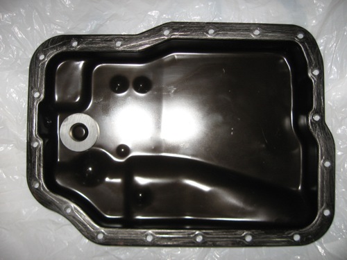

поддон 1 или 2?
#5 Сообщение Baberr » Ср авг 25, 2010 5:02 pm
если один, то где ? :) (с низу или спереди )
maikle01
Сообщения: 151
Зарегистрирован: Чт май 06, 2010 11:28 pm
Откуда: МАСКВА
#6 Сообщение maikle01 » Ср авг 25, 2010 10:44 pm
снизу
#7 Сообщение vladd » Чт авг 26, 2010 12:10 am
Типа такой?
maikle01
Сообщения: 151
Откуда: МАСКВА
#8 Сообщение maikle01 » Чт авг 26, 2010 8:59 am
похож
#9 Сообщение KOYT » Сб авг 28, 2010 10:13 am
FN4A-EL или по форду 4F27E
