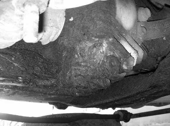

Друзья, просветите. A540E-914 на проминанте. 92 год. Понимаю что баян, но всетаки в диф жижу отдельно лить или через коробку. Поиск юзал, но я так понял 540е коробки бывают такие и такие. Не могу на своей заливную пробку на дифе отыскать. Ткните носом. Сомнения гложат.

На фотке это какая пробка?
Наличие трубки объединяющей полости коробки и дифа можно как-нибудь определить без разбора коробки?

грязновато...
#3 Сообщение vladd » Вт сен 22, 2009 6:17 pm
Грязь почистил бы, что ли?
Там же ничего не видно!
Пробка если есть, то она по-моему под шестигранную головку 19 мм, примерно посредине редуктора.

Трубка находится в верхней части акп, и коробку разбирать не надо.
