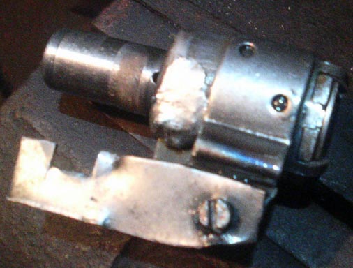

#1 Сообщение igor644 » Чт сен 17, 2009 2:23 pm
машина 4wd .проблема такая, в блоке управления акпп срабатывает реле , по несколькураз (щелкает) и пока оно щелкает первая передача не включается а включена похоже 3-я ,это происходит при вкл. движения вперед и после торможения , при R все нормуль.Иногда все включается нормально .Началось все это после замены масла -старое было грязное.
Прошу помощи : как все исправить и можно ли самому , прочистить что ,промыть и т.д..Опыт в ремонте авто большой , акпп -маленький .Очень прошу отозваться всех кто что знает!И еще ,ошибку компутер акпп выдал 21 ,что это ? норма или что-то сломалось?
igor644
#2 Сообщение igor644 » Сб сен 19, 2009 6:29 am

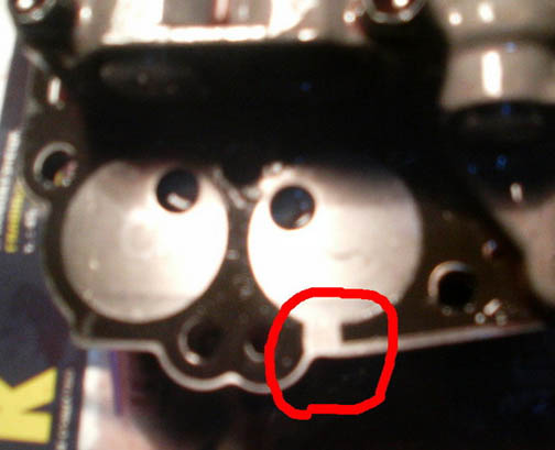

Спасибо за "помощь" -от опытных коробочников. Сам справился .Вот такая вот самодельная байда у меня стояла .Это клапан №1 по экзисту .Естественно электрический контакт отсутствовал. Последний раз коробку делала предыдущая хозяйка машины в крутом коробочном сервисе в Новокузнецке , называется "АТ сервис" .А хозяйку бывшую ,как непонимающую в машинах ничего ,просто и нагло развели на бабки. Вот так работают крутые сервисмены.[/img]
И прокладку порванную оставили.
