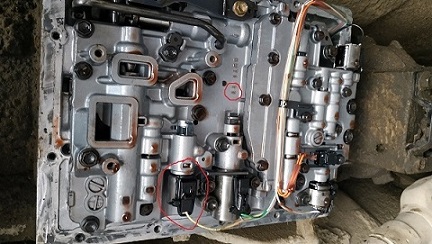

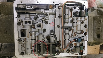

Добрый день! Помогите пожалуйста с АКПП 03-72LS! Сузуки Гранд Витара с французским дизелем RHZ.
Машина не едет назад, пока не прогреется. Замена масла помогает не надолго. Снимал гидроблок, мыл - безрезультатно. Заказал контрактную коробку с Владивостока от Эскудо.Но у них отличаются соленоиды в гидроблоке. В родном гидроблоке один из соленоидов управляется одним проводом. На новой коробке на том же месте стоит чуть больший соленоид, и управляется он двумя проводами. Вопрос. Можно ли поставить на место двухпроводного соленоида однопроводной с родного гидроблока? Если нет, то можно ли поставить на новую коробку старый гидроблок целиком, и одинаковые ли на этих коробках внутренности?? И чем отличаются эти соленоиды? Заранее благодарен за ответы!

#2 Сообщение leha667 » Вс сен 06, 2020 10:39 pm
Фото
