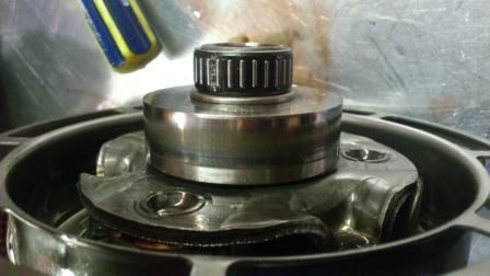

Вернулся с отпуска доделал.И вот что менял и нашел:
1)разбиты отверстия по штоки поршней (завтулили)
2)заменил ленту intermediate( была перетянута, только почернела)
3)Ленту заднюю заменил профилактически(кое-где шероховатости, рытвины)
4)Поставил в насос клапан от соннакс
5)заменил оверол(в брабане Direct из-за перетянутой ленты, он аж почернел резинка поршня была в клочья -отсюда думаю была подбуксовка c 3-4 под нагрузкой не держала)
5)планету ODr заменил в сборе с обгонкой (съело одно кольцо сателлитов, обгонка профилактически)
6)плиту разобрали-помыли
Что имеем:
1) проблем с переключением вперед нет-букс 3-4 ушел
2) на холодную в D не всегда с небольшим ударом( нагрелась нормально грузит)
3)САмое главное реверс стал включатся всегда, но на холодную довольно с ощутимым ударом( но не дикий, так что подпрыгиваешь), на горячую стало лучше, но тоже не всегда.Иногда может нормально включится иногда удар.Заметил что загрузка каждый раз происходит по разному отпускаешь тормоз едет, иной раз пока газ не нажмешь стоит.Как будто плавает линейное.Еще слышен какой-то гидравлический шум и в нейтрали и на загруженной передаче, похож на подсос воздуха на всасывание или наоборот слив.Слили немного масла вроде без пузырей.
Кто что думает??Найденный реверс это случайность при промывке плиты???
С уважением, Евгений!
