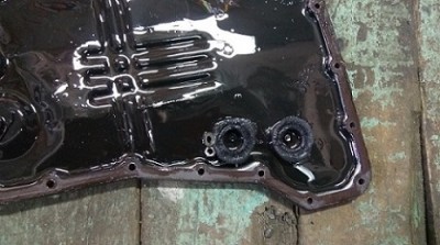

Вообщем снимите поддон и сфотографируйте, если есть существенный износ, то его будет видно. А так гадать, все равно, что на кофейной гуще определять какая у вас проблема)

И опять здравствуйте форумчане. Промыл я свой гидроблок с полной заменой масла в АКПП. Так вот, ничего не изменилось, переключает на вторую с неохотой,только когда пойдешь чуть резче на ускорение.При кик дауне переключает, на режиме 2 работает так же четко. Я думаю, не может ли это быть сбой какой-нибудь в блоке управления АКПП, я имею ввиду электронный блок.При промывке выяснилось, что одного болта не хватало, а гайка была на магните от него, т.к. при замене фильтра приходится снимать гидроблок из-за этого болта, видно старых хозяин не стал так заморачиваться и больше его не ставил. Так же хочу сказать, что количество шариков в блоке не соответствует никакому мануалу, то здесь одного нет, то там.

Не тяните "кота за яйца" , снимать и в ремонт, неужели не видно, что на магнитах "дикообразы" уже сидят, то бишь стружка, все остальные деяния - деньги на ветер!
