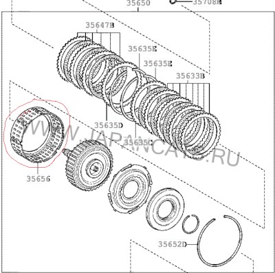

Если вам не сложно, скажите что на приложенной картинке является поршнями. Своими глазами с этой картинки я видел подгоревшего цвета диски (которые на картинки сверху, не все из них) и также подгоревшую штуку, которую я обвел.

#5 Сообщение Baberr » Сб ноя 17, 2012 8:30 am
В корпусе стоит еще один прорезиненый поршень !
Его можно заказать отдельно !
Но скорей всего его нет в наличие , поэтому предлагают комплект !
Если конечно это не просто развод !
Гидро трансформатор лучше делать в специализированной мастерской !
Если у твой мастерской есть постоянный контакт то они могут выслать друг другу на встречу ГТР ( в хороших мастерских как правило есть обменный фонд)
Эта модель коробки после ремонта требует адаптацию ! Ты заранее должен узнать есть ли чем у них ее сделать , и есть ли кто может ее нормально обучить ездить !
Запутался, в итоге что посоветуте - просто поменять барабан без к-та поршней или обойтись комплектом поршней?
Эта модель коробки после ремонта требует адаптацию ! Ты заранее должен узнать есть ли чем у них ее сделать , и если кто может ее нормально обучить ездить !
Понял, узнаю, спасибо
#7 Сообщение Baberr » Сб ноя 17, 2012 8:40 am
Поршни не показаны на этих рисунках !
В OEM версии эти поршни не поставляться !
#8 Сообщение Baberr » Сб ноя 17, 2012 8:41 am
Нужен барабан в сборе и один корпусной поршень
То есть мне предлагают заплатить 11700 за комплект поршней пресижн, хотя по факту при учете нового барабана мне нужен лишь один поршень из этого комплекта?
Поясню: в этой акпп 5 обрезиненных поршней, 4 из них входят в состав ОЕМ корпуса сцепления Rear, и один стоит отдельно. Если вы покупаете корпус Rear в сборе, то вам нужен дополнительно только один поршень, который поставляется отдельно и должен быть в наличии у ваших поставщиков запчастей.

#12 Сообщение Адель » Сб ноя 17, 2012 8:05 pm
Просто барабан в сборе стоит минимум 25000 , раньше их меняли по причине отсутствия поршней отдельно , а теперь они есть ,правда не оригинальные , если вы купите поршни и фрикционы , то зачем барабан-то ? Масло масляное получается...

#14 Сообщение Адель » Сб ноя 17, 2012 8:31 pm
Да , поршни и фрикционы исключают небходимость замены барабана ( в случае стандартной поломки ). Стандартная причина замены барабана-рассыхание и износ резинометаллических поршней , другие неисправности встречаются крайне редко, и судя по тому , что машина ехала , у вас все стандартно.
