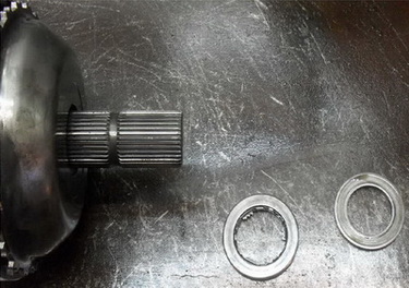

#18 Сообщение Mihal77 » Вт июл 05, 2011 2:00 pm
что с шайбой случилось и каков порядок установки ?
Strelban
Сообщения: 87
Зарегистрирован: Сб дек 04, 2010 2:55 pm
#19 Сообщение Strelban » Вт июл 05, 2011 2:52 pm
На выходной вал игольчатый подшипник внешней угловой обоймой к солнечной шестерне и шайбу.
Шайбу могли уже такую и закинуть, до кучи к сожженным фрикам вместо волнистых пружин))

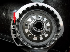

#26 Сообщение Mihal77 » Сб июл 09, 2011 8:34 am
при опрессовке атф выходит из этого окна.
Strelban
Сообщения: 87
#27 Сообщение Strelban » Сб июл 09, 2011 9:32 pm
Отдели С и проинспектируй его. Может вообще один из болтов насоса не затянут и шляпой подпирает)
Окно смазки совсем рядом с краем, похоже, под него и травит.
А стягивают С и суппорт в большей степени болты, что снаружи по периметру насоса притягивают его к корпусу коробки. Эти три скорей для фиксации, там и момент затяжки нежный)

#28 Сообщение primchik » Вс июл 10, 2011 1:16 am
Правильно товарищ говорит, С проверять надо когда коробас собран и болты статора насоса надежно затянуты
