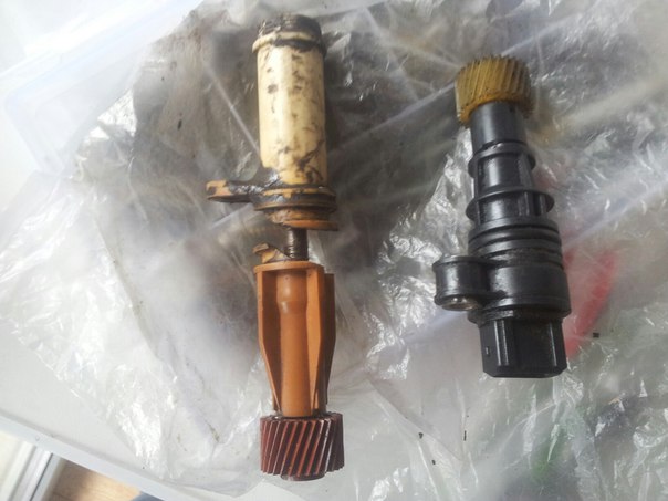

Поправка - кнопка овердрайва не причем. Может датчик скорости не подходит? сейчас снял тот, который купил на разборе , а у него немного сточились зубцы на шестеренке(прям видно сточенный пластик) и на ней написанно 4wd? есть смысл пробовать искать один в один и покупать заново? на фото черный это бу с разборки
Re: f4a22 уходит иногда в нейтраль
#4 Сообщение arsas » Пт май 06, 2016 3:41 pm
:D справа вообще от v4aw3 , зубцы не той высоты/ширины, видно на фото
Не переключалось с новым датчиком, т.к. шестерню пластмассовую закусывало.
Можно приколхозить шестерню с первого на второй, но "уход в нейтраль" от этих датчиков не зависит.
