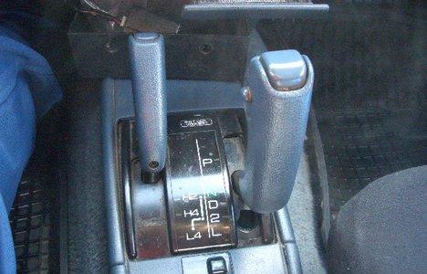

Раздатка честно говоря не знаю какая...я приложил фото из салона если это как-то поможет...я просто в коробках ничего толком не понимаю... :oops:

Понятно. Партишен тайм, полный привод только на бездорожье подключать.
