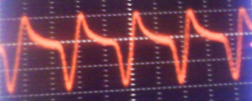

Подключил к соленоидам светодиоды и выяснил, что коробка на самом деле стартует не с 1й скорости а с 2й. Это правильно?
Проверил контакт кикдауна - он не размыкается когда включаю D. Давление в порту кикдауна появляется если принудительно включить 3ю. На соленоид DCC нет управления вообще(включаю D и даю оборотов, PCS перестает щелкать).
А также удалось выяснить, что с датчика А неверный сигнал. Но при этом сам датчик исправен(я переставил его в позицию В и он начал выдавать синусоиду). Почему может не выдаваться синусоида?
Сигнал с датчика А
