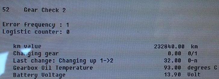

автомобиль бмв 320тд с акпп джиэм5.
предыстория такая...
решил поменять масло - первый раз слил сколько слилось (4.5 литра) - залил по уровню.... сбросил адаптацию. наездил тысяч 5.
заказал фильтр, прокладку поддона, еще масла.... - сливаю масло (снова около 4.5 литров), снимаю поддон , меняю фильтр, чищу магнит (кусков и крупной стружки небыло). залил масло, но адаптацию не скинул т.к. небыло ноута под рукой....
наездил около 500 км за пару дней и вчера решил сбросить адаптацию....
и тут началось самое интересное и грустное....

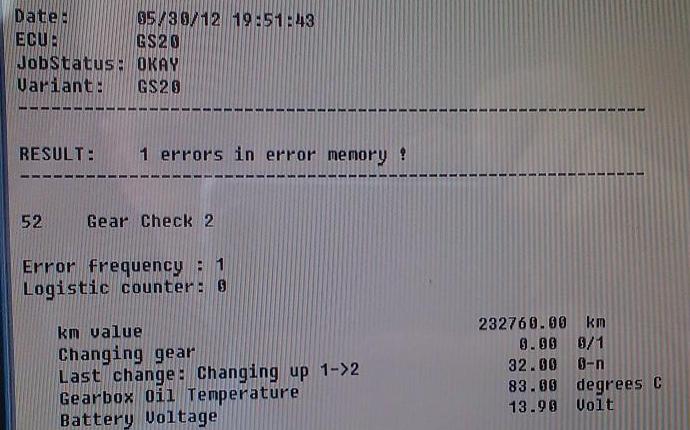

после сброса проехал около 5 км ( коробка прогрета) - и при выезде с заправки коробка ушла в аварийный режим.... ладно бывает думаю.... (благо ноут не выложил), сброс - снова поехали, все хорошо переключается без рывков и ударов... но за вечер вчера еще раз она выпала с такой же ошибкой... и сегодня в пробке на выезде на мост опять выпадает в аварийку.....
ошибка в инпе 52 Gear check 2 ( в дис-е ошибка 2 передачи, но плана проверки там нет). скрины ошибок прикладываю фотками.
что это может быть и куда копать?
может разъем на какой соленоит чудит ? хотя старался не трогать провода.

#3 Сообщение GEEPER » Чт июн 07, 2012 4:37 am
там не чего адаптировать- это не VAG.
по теме- снимай коробку и коли ее - 2-нд клач или обгонка
