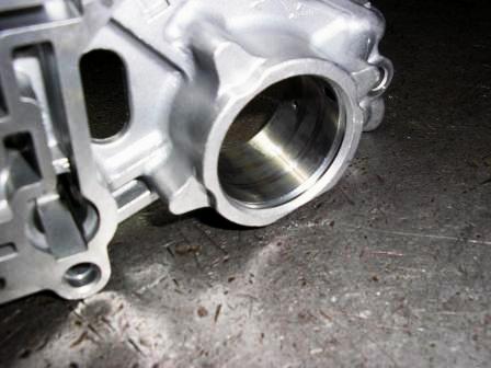

#6 Сообщение mihailrr » Ср фев 16, 2011 7:26 pm
Разобрал, нашел причину.- кольцами на mainshaft выдрало канавки на втулке регулятора. Только не понял почему, регулятор меняли на при ремонте на БУ, мастер- транстек, прошла 10000км.
У кого нибудь было такое?
Фотка не моя, где взял не помню, но у меня точно также.
#7 Сообщение KOYT » Чт фев 17, 2011 12:36 pm
Видать кольца "наелись" мелкой стружки и стали как абразивы, вот и выгребло канавы!

#10 Сообщение mihailrr » Пт фев 18, 2011 8:51 am
А причем тут третья, здесь подача на вторую 8) ,
из за утечки она быстрее размыкается, чем нужно, отсюда и пробукс, если быть точным, то она еще и затягивала переключения 1-2.
После замены регулятора, установки БУ оригинальных колец и,на всякий случай, замены первичного вала машина уехала.
Но мучает вопрос? В чем же все таки причина и надолго ли она уехала?
