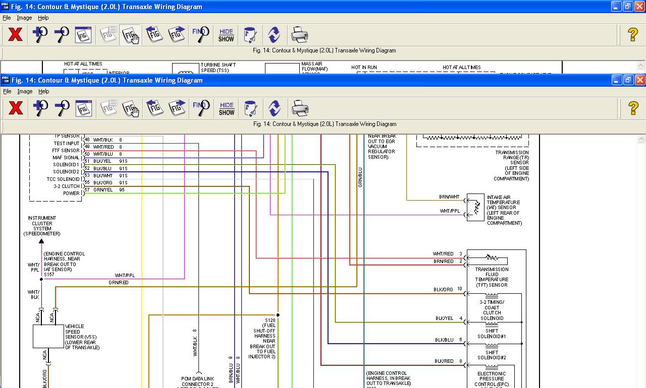

В программе Alldata есть всё,что вам нужно,старые версии программы сейчас стоят вообще копейки.
Лично мне больше нравиться митчелл,вот схема из него:
Лично мне больше нравиться митчелл,вот схема из него:[/quote] Спасибо за ссылку но у меня почемуто не получается не чего скачать заканчивается на 85 %. А вы немоглибы скинуть продолжение схемы что бы мастер смог увидеть разъём и прозвонить соллиноид не разбирая коробы. Заранее большое С П А С И Б О .
