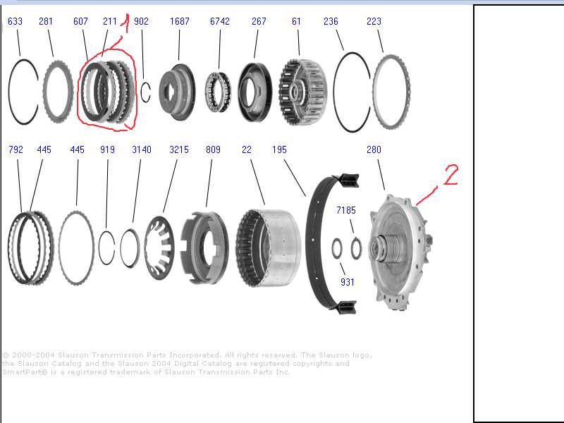

Предистория: Приехала к нам с московского салона Mazda 6 2006 2.0 л., вернее едва доехала. Пропали 2-4 передачи.
Короб на ней достаточно интересный FS5A-El, в принципе он же 4F27E.Вскрыли, посмотрели сгорел ленточный тормоз+общий износ всех фрикционов.
Поменяли фрикционы, уплотнители, ленту, промыли гидроблок.После ремонта возникла следующая проблема:
Постоянно горит пакет фрикционов 3-ей передачи (На рис №1)
.Через заднюю крышку(на рис №2) все отлично дуется сжимаеться и разжимается, сама крышка видимых следов износа не имеет.Поменяли плиту( б/у), так как видны были следы шлифовки клапанов- результат тот же.
:twisted: машина сидит третий месяц, готов приобрести нормальный мануал (кому не жалко).Эта стандартная болезнь многих мазд и фордов неужели никто не сталкивался с решением

#2 Сообщение GEEPER » Чт ноя 19, 2009 5:28 am
ну почему нет решения?
решение есть- заполируй поверхности барабана там где поршень ходит и соприкасается с ним своими кромками ,замени поршень на новый -обычно помогает.

Кто боролся с такими кодами?}Все только и говорят про ленту, 2-4, что в принципе и так известно.
Каково значение давления на 3-ю ????

P.S.
А в корпусе АКПП, где работает поршень сервопривода, всё хорошо? Ничего не разбито?
Там все в порядке.2 и 4 работают на ура
Обращаюсь к GEEPER, одевали на крышку, дули компрессором как часы работает.Вот ведь в чем беда

DenRCAT писал(а):разжаться не может .
DenRCAT в связи с важностью вопроса для меня, можно как то это обьяснить.Я не улавливаю связь как при включении третьей, которая буксует но не едет, могут быть постоянно зажаты фрики.Получается я ищу где давление падает, а оно не сбрасываеться.

#11 Сообщение primchik » Чт ноя 19, 2009 8:44 pm
В задней крышке у нас два канала подвода один на реверс, второй именно на третью.Включение и выключение осуществляется по одному и тому же каналу и сводится в итоге на клапанной плите.Все вроде как сводится к включению-выключению соленоида.Поправьте если я не прав.DenRCAT а сколько давление на включение 3-ей
