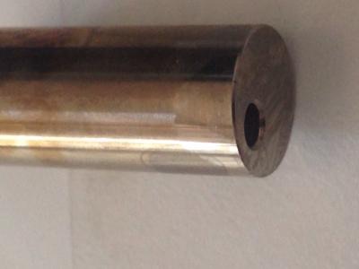

#10 Сообщение Baberr » Чт май 12, 2016 5:11 pm
jhekson писал(а):U250-U150 SLT-ки такие же, но их хороших днем с огнем не с ищещь, попробую старый пришоркать, пасту алмазную и вперед на шуроповерт его, 1 из 2-х лечится :o
если не секрет ! что вы там пастой , да еще и алмазной, шоркаете ?

#12 Сообщение jhekson » Чт май 12, 2016 8:45 pm
Плунжер в теле, но если износ не критичен, иначе все это бесполезно, сейчас работаю над переходником для вакуумировния их, чтобы оценивать маштаб трагедии сразу и инструментом для их ремонта, если исходить от сердечника, то думаю дело точно не внем, разбирая сразу висящий соленоид обнаруживаю, что висит плунжер, а не сердечник, и взять большие соленоиды SL1-4, умирают только SL2 и SL4, а SL1 и SL3 практически никогда, хотя катушки у них одинаковые, а вот устройство плунжера разное.

#13 Сообщение Baberr » Чт май 12, 2016 9:39 pm
На черных SL если на клапане чуть чуть мелких чёрточек , то оставлю, если много , то вмусорку без всяких "алмазов"
Коричневые SL разбор и только мойка
SLU почти никогда не бывает мертвым или севшим ( если не хватает донора на SLT, то беру SLU)
SLT 90% случаев изношен! Изнашивается как из за металла в коробке, так и из за пробега авто
SL не сталкивался с проблемой в нем

#14 Сообщение jhekson » Чт май 12, 2016 10:26 pm
Согласен на 100 процентов, что парится с ними не стоит, если есть что поставтить
Но соннакс не даром живет и процветает, контингхем тоже думаю не бедствует с гидротестом, а вот наши русские умы, которое все это придумали прозибают в гаражах и на дачах без дела, вот взять любые диски сталь в акпп, кто их делает? Все кроме нас, а что мешает? Я думаю лень, это главная причина, и очко, которое думает что ничто не получиться и ничего не выгорит, хотя металла и станков у нас хоть отбавляй, и это недалеко не все что мы можем сделать
А про алмазную притирку, я тоже думал, что ерунда, нашел ее с трудом и купил попробовать, и она делает свое дело, кстати тоже русские сделали ее :o :)
