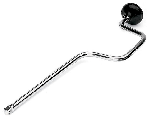

Re: RE0F09А
#10 Сообщение Baberr » Вс авг 17, 2014 10:38 am
Коловоротом
