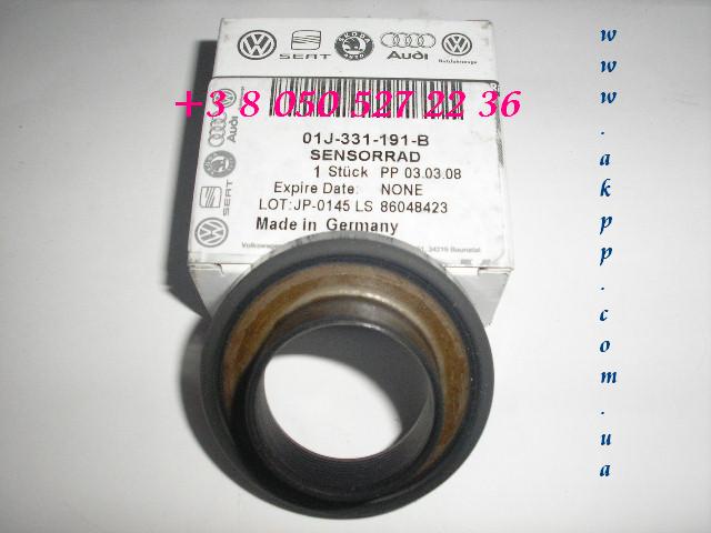

Адаптируй на влючение передач на весу чтоб не глохла потом проведи второй этап адаптации. Так же вопрос к установке роторного сальника для датчика скорости. Первый раз ромазал при установке тоже глохла.

Доброго времени суток уважаемый.где находится этот сальник ротора и как он выглядит? с уважением.

#4 Сообщение mrxah » Пт мар 07, 2014 5:41 am
Вот собственно номер данного девайса, он кстати еще бывает прокручивается.
На вид как сальник по сути ротор для датчика с компа.

#5 Сообщение jokers63 » Сб мар 08, 2014 12:31 pm
буду пробовать.сейчас перебираю все заново. еще подскажи пожалуйста расстояние от стопорного кольца до кромки сальника. с уважением

#6 Сообщение mrxah » Сб мар 08, 2014 12:42 pm
Замерять особо не зачем. На ножках компа есть блестящие считыватели(они же датчики скорости) приложи комп на кпп без гидроблока и сразу поймешь какая глубина тебе нужна.
