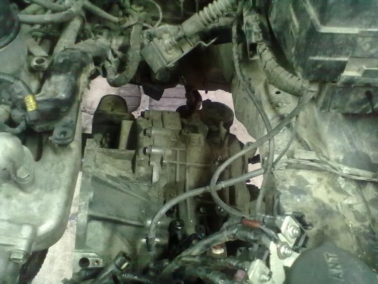

А телега то, Опирус? а то на этих фотках че то, не очень похоже.
sviatoslavius
Сообщения: 67
Зарегистрирован: Чт апр 28, 2011 9:30 pm
Откуда: Украина, Запорожье
#32 Сообщение sviatoslavius » Вт дек 20, 2011 12:01 am
За качество фоток конечно извини - мобила. Но я старался фотал не понту ради, а в надежде что это хоть как то поможет, старался сфотать как короб проходит под лонжероном, а не решётку радиатора, жаль что ты не понял :cry:
телега - Opirus. Я ему сначала мотор капиталил, а через месяц чел привёз другую коробку и попросил перекинуть,
Если чё присылай билет до Северодвинска - с удовольствием в гости нагряну :D а там и скинем напару :o часа за 1,5
