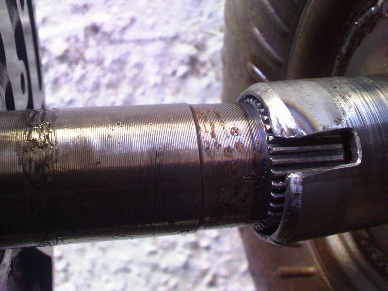

Погнута шейка ГТ и там же рабочая поверхность под сальник вся в бороздах, хотя масло не гнала, так же задрана ступица насоса, если я правильно выражаюсь. Это только при установке могло произойти? Дальше можно использовать или пустить на сувениры?

то что у вас с насосом и шейкой ГТ это скорее всего от неправильной установки автомата.

Такое ощущение...что хаб на гдт болгаркой обтачивали или правили., а статор сварили из двух частей.

Это её так перебирали :D
Больше фото в студию !
Страна должна знать способы ремонта !
Да, шоб потом не плакать, рекомендую проверить зубчатый венец на биение. А то так можно и пять акп подряд поставить ;)
