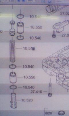

вот так?

именно так

Пустую трубочку фиксатором верх или вниз поставил?

evgen320 писал(а):Пустую трубочку фиксатором верх или вниз поставил?
фиксатором в насос-иначе она не влезает

#20 Сообщение evgen320 » Сб ноя 06, 2010 12:58 am
Тогда проверяй блок

nikvt, чем кончилось, расскажешь?

да все несложнло..передний нижний кусок плиты-там поршни все в говнолине))))))разработал.......собрал и все уехало....правда чувтсвую увижу ее еще.........после 300 км езды стал ощутимый толчок при переключении 3-4
