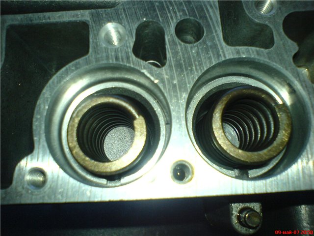

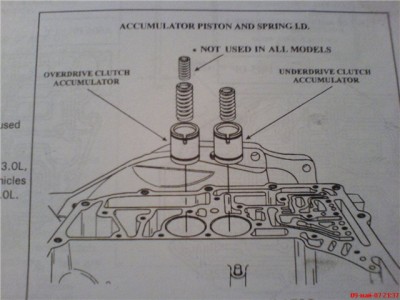

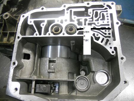

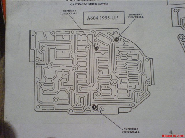

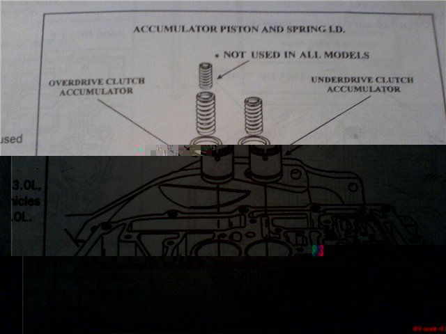

несколько фото
верххнего правого шарика у меня нет
еще такой
есть такой расклад

#17 Сообщение YBRBNF » Сб фев 27, 2016 12:30 pm
вот еще
у меня так стояли когда разобрал

Ну ты одолел коробку. У меня есть электрические схемы и шарики в гидроплите на эти коробки. Если ещё надо - могу скинуть.

YBRBNF писал(а):несколько фото
Третий рисунок ошибочный. Это опечатка.
