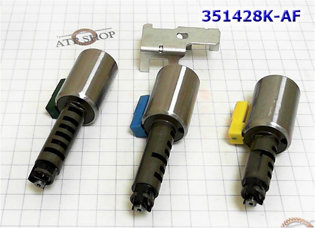

Здравствуйте, у меня после ремонта выскочила ошибка р2757 р0700.при наборе скорости авто 95-100км час коробка впадает аварийку, заменил шифт соленоид ss4 без результатно, проверил все жгуты эл тоже толка не дало, проверял масло в аккп не горит красное,посоветуйте что делать?до 80 км машина едет норм.Вопрос 2ой, можно ли при такой езде не более 80 км час проехать 2500км?

коробка пиналась,замена гтрансф и чистка-мойка гидроблока, соленоиды периберали не новые,если дело было бы в механике,там все окей, масло не горит,коробка не пинается, просто под 100км на 4 скорость не влезает до 85 км машина едет отлично,ошибка р2757 не всегда вылезает раз через 3,4
