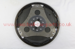

Автомобиль опель зафира 2.0 дизель, текло между коробкой и двигателем причем потекло сильно и сразу в один день , снял коробку,в гидротрансформаторе заменил шейку, были задиры и поменял втулку на насосе и поставил коробку на место, коробка на 2000 оборотах звук еле слышно шоркание шук шук и то не всегда, когда масло потекло между коробкой и двигателем этот шум и появился , меня смущает то что флекси пластина, где примыкает гт был след по периметру окружности от задней части гт как будто терло, хотел уточнить гт к флекс пластине должен примыкать только в местах крепления или еще плоскость а то такое впечатление что стоит не родная флекси пластина, то есть не дает сесть направляющей гт в колленвал

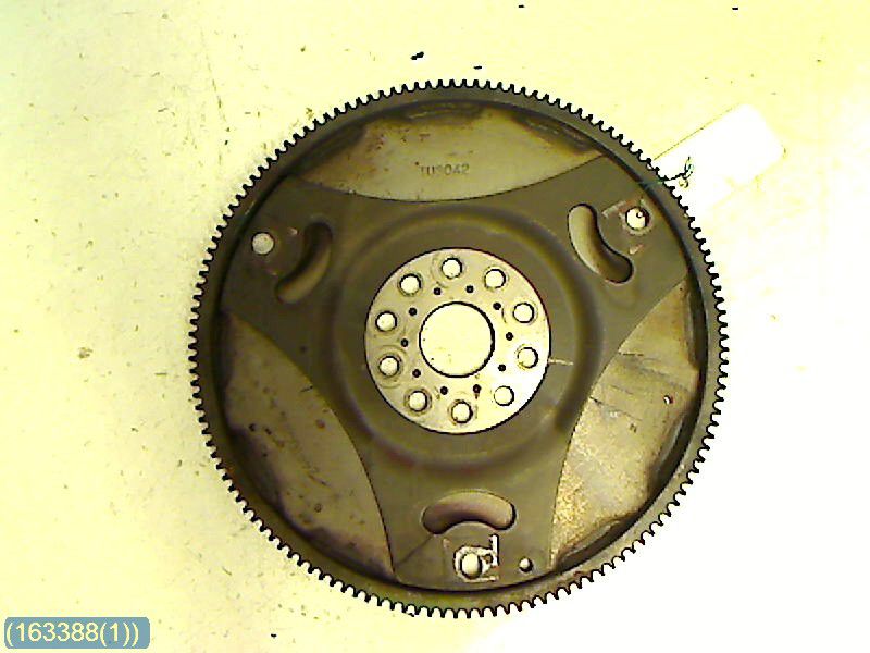

снял коробку опять на втулке ГТД выработка проверил биение 0.35 мм стоит приводная пластина от коробки 55-50sn а у меня коробка af22 не могу понять у меня двигатель y20dth опель зафира получается что ставили на этот двигатель две коробки

а должна по каталогу стоять пластина

пластина которая сейчас стоит подходит идеально но ГДТ не достает до мест крепления болтами 1.5 мм, тоесть получается он вначале упирается задней частью к приводной пластине а если вставить три шайбы 1.5 мм толщиной то тогда биение шейки 0.15мм но можно ли так делать

помогите пожалуйста родную пластину нигде по России не купишь номер пластины 24414106
