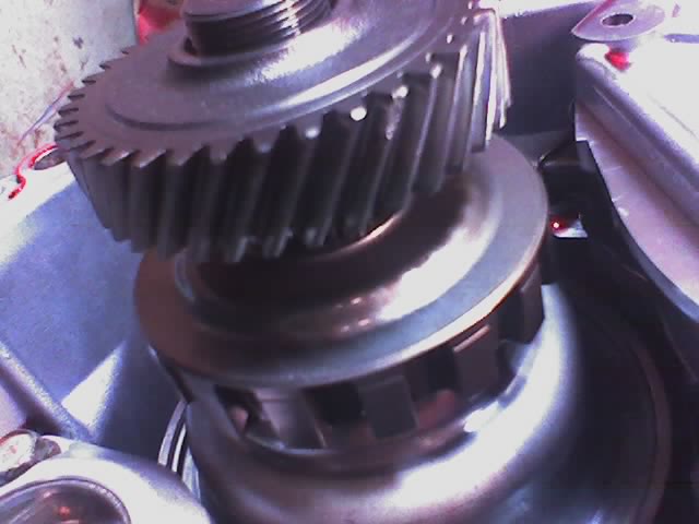

ну вот - похоже нашёл!
вот он скол! собака!

ну всё - поменял обе парные шестерни - всё встало на свои места! тишь да гладь, тьфу 3 раза через левое плечо!
