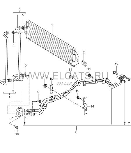

#30 Сообщение Antoha58rrus » Вс дек 30, 2012 2:52 pm
"термостаты в помойку ) радиатор под замену" Хороший лозунг ,и 2 варианта цены вопроса 15000 не турбо, и 30000 (грубо)второй вариант , ну а вообще конечно не плохо бы давку замерить ) а то вдруг там её нет ))) а мы тут радиаторы с термостатами миняем))) и + найти как и через что мажутся планеты ,и от куда в них подача) :oops:
