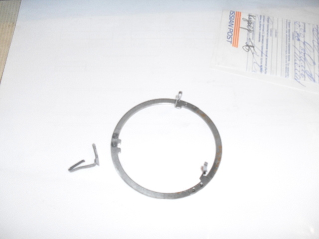

#21 Сообщение Mihal77 » Вт авг 16, 2011 7:12 am
Точно такая же проблема разбит корпус, поставил втулку, вроде утечки теперь нет.
Подскажите если не поставить вот эту штуку, как повлияет это на работу акпп? и какую роль она играет?
http://files.mail.ru/ZU2UYF
Mihal77
Сообщения: 202
Зарегистрирован: Пт дек 10, 2010 8:58 am
Откуда: иркутск
#22 Сообщение Mihal77 » Вт авг 16, 2011 3:39 pm
Наверно 5 с ударом будет? Что никто без нее не собирал?
