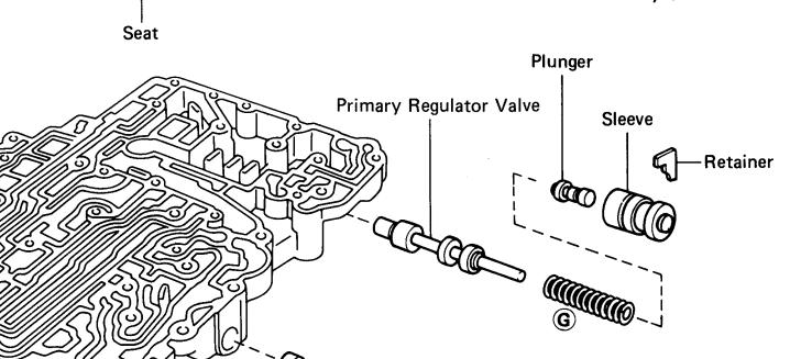

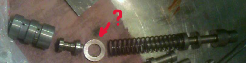

И еще в primary regulator valve между sleeve и пружиной установлена шайба, по мануалу ее вроде как быть не должно. Не знаю теперь с шайбой собирать или нет, не мешает ли она плунжеру.
#5 Сообщение KOYT » Вт май 18, 2010 11:41 am
Шайбу ставили чтоб поднять линейное давление, так что здесь ничего страшного нет, проверь чтобы все клапана в плите ходили без заеданий и в ценробежнике чтоб плужер не клинил
