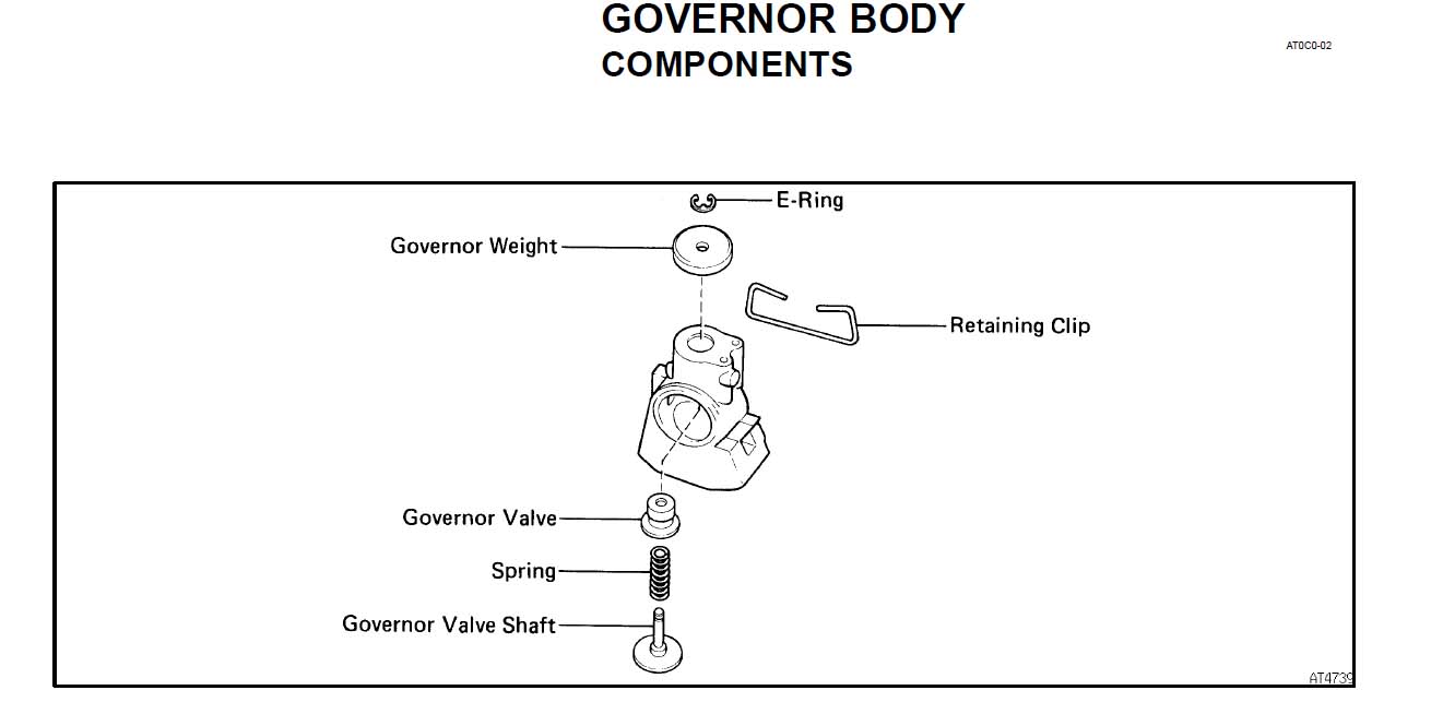

Подскажите пожалуйста по мануалу на говерноре одна пружина, а у меня две стоит, это нормально? И еще пружины на аккумуляторах которые в корпусе акпп стоят вытянуты, зачем?
автол 74
Сообщения: 231
Откуда: владивосток
#14 Сообщение автол 74 » Пн окт 03, 2011 3:20 pm
если в центробежнике ничо криминального не нашол то ставь на место .....и ищи в ГБ там касой ---когда собереш механику проверь отверстия 1кг воздухом если все хлопают окей---ковыряй плиту...........
