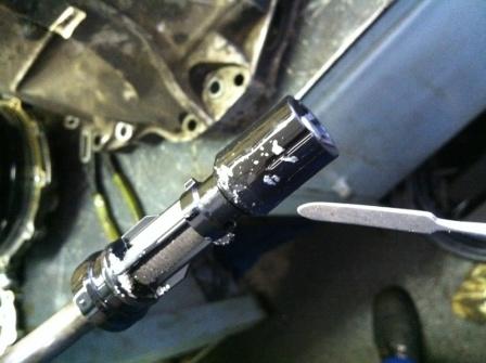

нашел на фильтре алюминиевую стружку
см фото

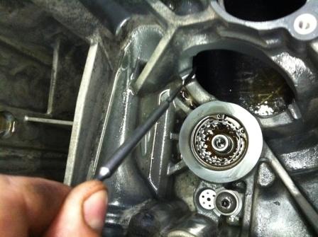

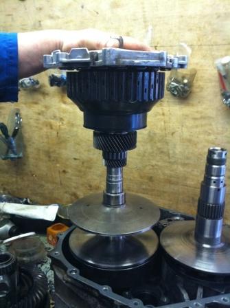

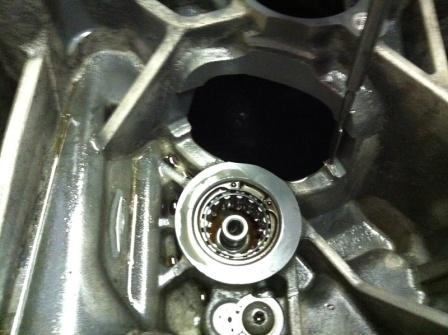

#3 Сообщение ZAP » Пт апр 29, 2011 1:44 pm
первичный шкив не крутится в подшипнике. он шестерней цепляет за корпус коробки (моя версия возникновения алюминиевой стружки)
см фото

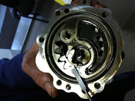

#4 Сообщение ZAP » Пт апр 29, 2011 1:47 pm
из- за того, что шкив немного просел через трубку стравливается давление.
см фото

#6 Сообщение ZAP » Пт апр 29, 2011 3:10 pm
ну, как я понял эта стружка не по той причине, что я думал..откда?
с клиентом еще поговорил.
он говорит, что машина умерла не сразу.
сначала ее трясло на старте, потом металлический звук и все. стоит колом
dromanchukoff
Сообщения: 670
Откуда: Ставрополь

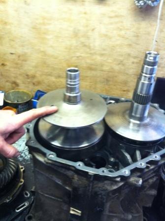

#7 Сообщение dromanchukoff » Пт апр 29, 2011 4:02 pm
ведущий конус фиксируется в корпусе стопорным кольцом, под стопорм должна быть регулировочная шайба... если ее нет или износилась конус просаживает в сторону маховика

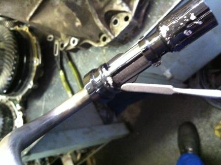

подскажите пожалуйста каким моментом тянуть болты гб на 01J?
