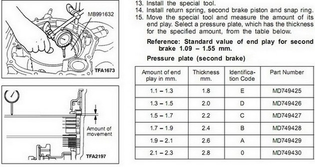

Здравствуйте! помагите определить номинальный зазор в пакете тормоза 2nd на f5a51
на фото нужен спец инструмент MB991632 но таково нет ,какая его толщина? и как из таблици определить каков будет канечный зазор если этот зазор замерить просто щупом ,
сейчас пролазит щуп толщиной 0.6мм с натягом 0.7, этого достаточно?
Спасибо!

#2 Сообщение dromanchukoff » Пн май 24, 2010 5:57 pm
по моему как раз в дырдочку :o

#3 Сообщение diamant38 » Пн май 24, 2010 7:00 pm
охх какбы я рад был бы еслиб это так! просто пакетом ниже lowerevers зазор 1.2мм но фриков там больше на 1 , этот пакет работал нормально,
вот мучают меня сомнения ,всёравно за ответ спасибо!
может кто делал эту каробку мож ещё есть мнения?
#4 Сообщение KOYT » Вт май 25, 2010 2:22 pm
Пардон, могет я чего-то недопонял, но зазор на пакет написан у вас в мануале (1.09-1.55), и померять его(зазор) можно и без приспособы, а при чем здесь 0.6 и 0.7мм :shock:

#5 Сообщение dromanchukoff » Вт май 25, 2010 2:27 pm
я так понял это от 0.5 до 0.7 разница при подборе стопора и нажимного диска
соотв. таблице

#6 Сообщение diamant38 » Вт май 25, 2010 6:50 pm
всем спасибо! шлифанул нажимной диск ,выставил зазор 1.2
