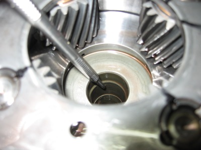

Как оказалось, если хорошо побуксовать в снегу, то и такие коробки можно сжечь.
Вопрос в следующем:

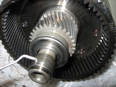

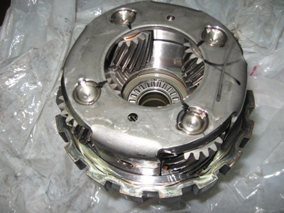

в хвостовой части АКПП стоит у нас планетарка, которая заканчивается к "выходу" валом со шлицами (эта часть входит в раздаточную коробку).
Так вот, со стороны маслонасоса по центру планетарки входит вал, который работает по втулке. Конструкция отчасти напоминает старую конструкцию MB 722.6 первых выпусков, когда втулка на сочленении двух валов разбивалась.
Вот и здесь ситуация похожая, только в моём случае втулка прихватилась к валу и провернулась в корпусе планетарки.
Размер данной втулки:
20Х23Х15 (внутренний диаметрХнаружный диаметрХвысота).
В принципе, если бы было что-то похожее, то можно было бы завтулить. Но я таких втулок не смог подобрать по другим коробкам (может у кого-то получится подобрать похожую, с наружным диаметром не 23, а , скажем, 23,5/24,0мм.).
Как вариант, рассматриваю и возможность установить игольчатый подшипник (аналогично 722.6). По размерам подобрал, но вот только наружная часть не 23, а 26мм. То есть, посадочное место в планетарке нужно расточить. Единственный вопрос, который меня смущает - это будет ли достаточное количество смазки поступать по валу, или по подшипнику у нас получится значительная утечка?...
