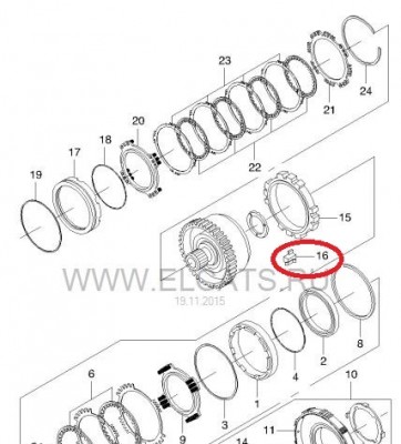

Здравствуйте ! Подскажите насколько важна данная запчасть, собираю коробку после ремонта в другой фирме. Сгорел direct, и отсутствует деталька 93741439, в каталоге бьется как фиксатор. Стоит между корпусом и большой обгонной муфтой. Оригинал долго ждать, насколько критично без нее??

Это вроде что бы муфта не щелкала по корпусу при блокировке. Без нее наверное корпус разобьет или клацание будет. Я бы поискал бу-шку

motohacker писал(а):Здравствуйте ! Подскажите насколько важна данная запчасть, собираю коробку после ремонта в другой фирме. Сгорел direct, и отсутствует деталька 93741439, в каталоге бьется как фиксатор. Стоит между корпусом и большой обгонной муфтой. Оригинал долго ждать, насколько критично без нее??
Собирайте без этой детали, в работе трансмисси ничего не изменится.

И все же, она демпфирует блокировку муфты? Я правильно понимаю?

Kraus писал(а):И все же, она демпфирует блокировку муфты? Я правильно понимаю?
Сглаживает движение обгонки, при ее отсутствии ничего постороннего не слышно, и на работе АКПП не как не сказывается!
ps Сколько раз встречал сломанные на разных айсиновских трансмиссиях, и не вижу смысла останавливать сборку при ее отсутствии.

клиент заказал новую, просил баз нее не собирать. Если за неделю не приедет запчасть соберу баз нее. Коробас по идее ездил без нее какое-то время. Интересно кто нибудь встречал коробку без этой детали проехавшую достаточно долго??

motohacker писал(а):клиент заказал новую, просил баз нее не собирать. Если за неделю не приедет запчасть соберу баз нее. Коробас по идее ездил без нее какое-то время. Интересно кто нибудь встречал коробку без этой детали проехавшую достаточно долго??
Ездят такие по сей день.

это жесть
как вы так работаете???
с каких пор клиент определяет что менять в коробке а что нет? или вы таким образом зад прикрываете? дескать мы эти запчасти поставили а эти нет и гарантии за них не несем
эта фигня нужна чтобы стабилизировать обгонку при отпускании и нажимании на газ. все будет нормально ездить без нее. можно кусок резиновой трубки засунуть в щель между обгонкой и корпусом в этом месте вместо родной детали)))
