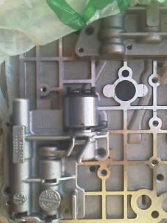

в общем два номера-один под разъемом(0 260 190 021),другой перпендик(0 501 208 875)который из них?Фото пробую-какого цвета,пластмасина(где сам разъем)-черного,корпус-серый-и тогда какого он цвета

#25 Сообщение dromanchukoff » Пн сен 27, 2010 2:43 pm
определяется по цвету разъема, у тебя черный....
№ (0 501 208 875)
