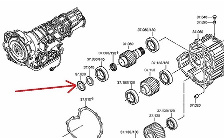

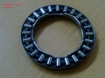

В хвостовике есть упорный роликовый подшипник. Стоит на шестерне отдающей момент на передний дифференциал. Подшипник закрытый.

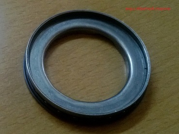

Во время предыдущего съема на нем был обнаружен отвалившийся бортик (подшипник стал открытым :D ). Бортик был выброшен, а "крышечка" подшипника оставлена в качестве упорной шайбы.
Во время текущего съема акпп было обнаружено, что "крышечка" подшипника развалилась на части.

Схема расположения детали
Передняя часть. Здесь не хватает крышечки.
Задняя часть. Сюда кладется регулировочная шайба.
