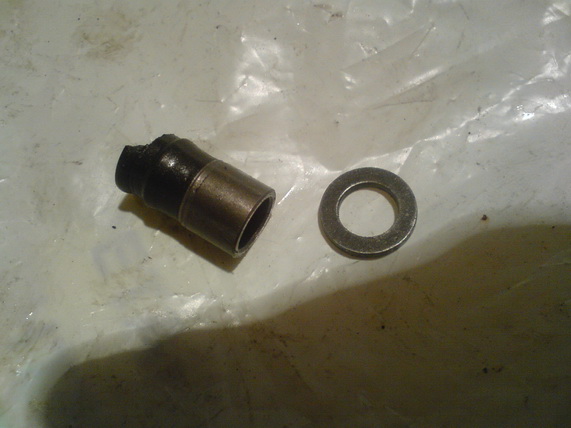

Мужики приветствую, такой вопрос уплотнение гидроблока с корпусом ставятся две прокладки круглые и трубка обрезиненная а с этой трубкой не какой шайбочки не стоит а то шайбочка осталась диаметр как раз как у трубки теперь репу чешу то ли не поставил толи случайно шайбочка попала.
#87 Сообщение vladd » Вс сен 01, 2013 9:24 pm
Трубка гидроблоком подпирается, нет там "шайбочки".
Ты бы фотки выложил, было бы понятнее.

#88 Сообщение коптел » Пн сен 02, 2013 9:08 am
вот [/img]
#89 Сообщение arsas » Пн сен 02, 2013 11:11 pm
трубку порвал-ставь новую
шайбочка не от неё, не помню такую.
На гидроблоке, возможно, -диаметр похоже под М6

#90 Сообщение коптел » Вт сен 03, 2013 8:20 am
ну трубку понятно новую просто эта шайба меня с толку сбила
