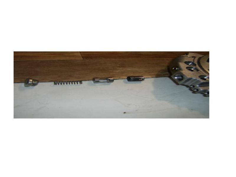

Давления - не помню на вскидку , найди букварь по 09 в нете , там в разделе диагностики есть опорные величины
Замерий сначала давление , сунь нос в поддон может лапка переключения слетела или не так поставил ( маневровый ) , а потом только скидывай
Съем тяжелый , но двигатель не снимаю

подскажите в каком порядке ставит
#48 Сообщение Baberr » Пн янв 23, 2012 12:37 pm
Клапан пружина стальной стакан заглушка
Клапан не забудь выкинуть ( твой конченный )

#50 Сообщение Baberr » Пн янв 23, 2012 1:27 pm
Клапан - не проблема ~ 700р в Москве
Но он чуть большего размера , по чему то , нужно еще сверлышко ~ 18000р
