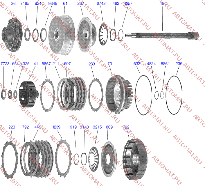

да зажились видать когда раздатку накидывал (24а), не крутятся никак, разобрал все, как попасть во все диски то, задолбался вертеть, мож технология какая есть? Я менял втулку и сальник и случайно эту муфту достал первую, так вот немогу в маленькие диски попасть никак.
немогу 41 вставить в фрикционы, а потом уже все это надо вставить в коробку.
есть мануал у кого нить на 4hp24a ?
