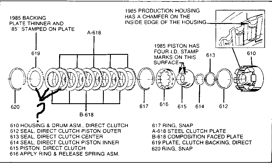

Вчера раскидал коробку глядя в инструкцию должно быть пять фрикционов (и в ремнаборе стокоже) а у меня вместо отмеченных на схеме вопросом, один толстый диск.
Кто скажет, как собирать? Как в инструкции или как было до этого.

Как было.Есть варианты в зависимости от мощности мотора.

Авто pontiac sunbird 1994 2.0L.
Просто ремнабор по машине заказывался по VIN.
И в дополнительном мануале по модификациям и разновидностям именно про это ничего не сказано.
В принципе я тоже думаю, что лучше собирать, как было.
