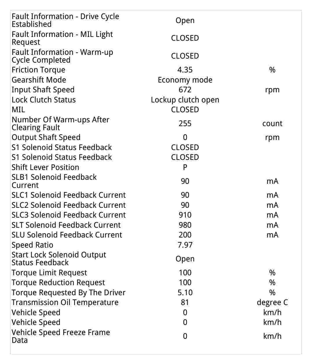

Здравствуйте. имеется проблема с данной коробкой на машине чанган. При ускорении появляются клевки с первой на вторую, со второй на третью. Иногда при планом торможении происходит тоже самое. Масло менял, не сильно помогло, стало помягче, но увы. В книжке по машине написано заливать масло aw 1, а вот с какое именно по допускам не сказано. Или 3324 или 3309. Залил Ликви моли 1800 с допуском 3324. Может я не прав? Пробег 33000км Диагностика ничего не показывает, так говорят сервис мэны. Снял лаунчером информацию с коробки. Посмотрите пожалуйста, все ли в порядке.

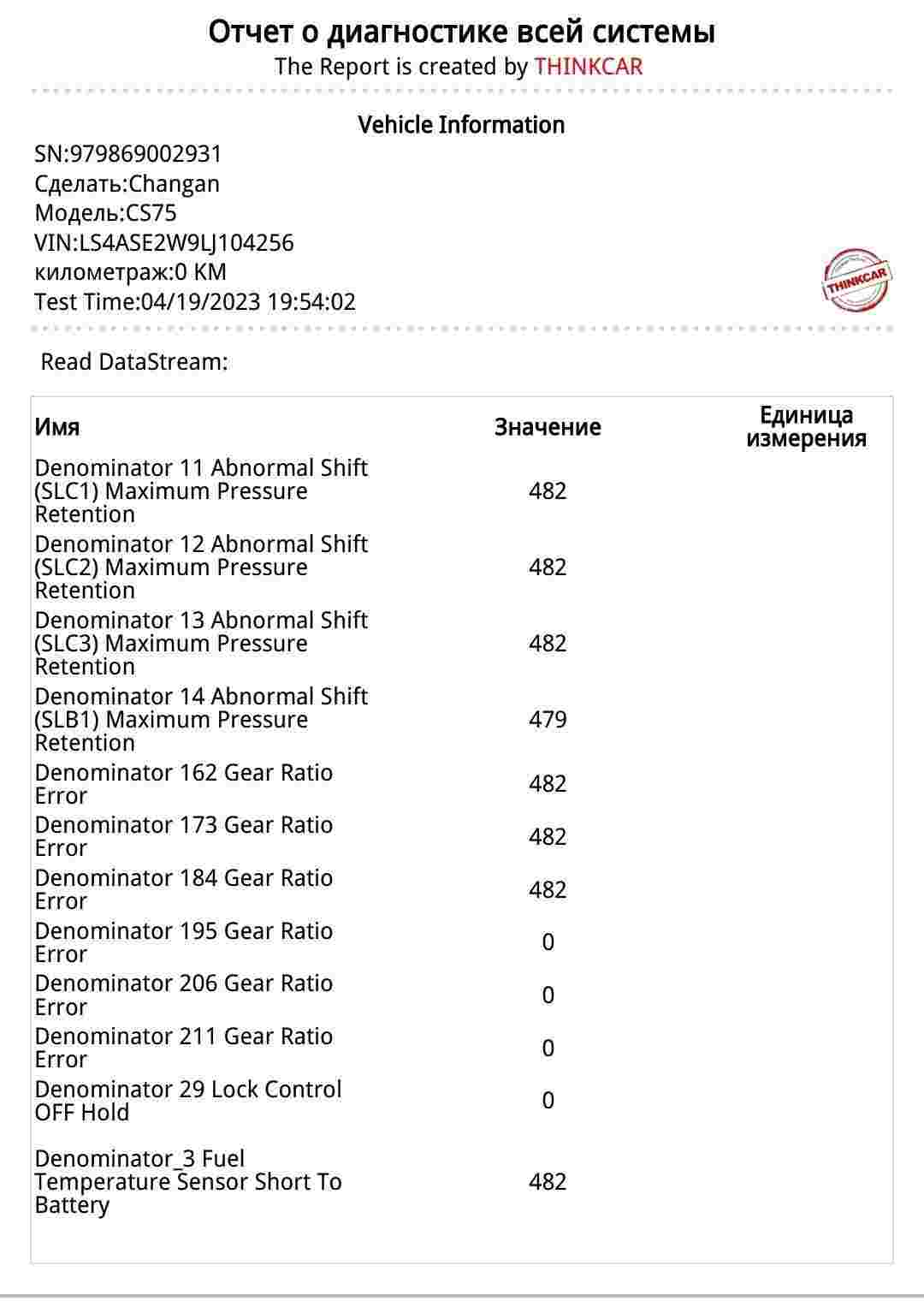

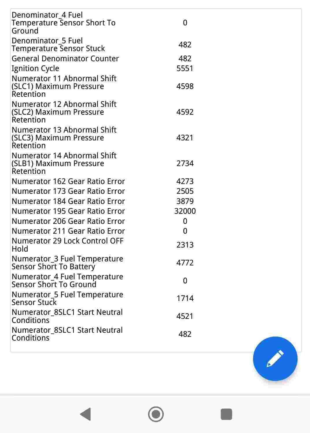

Вот скрины.
