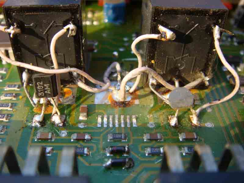

На платие произведен ремонт. Отходило год. Фото.

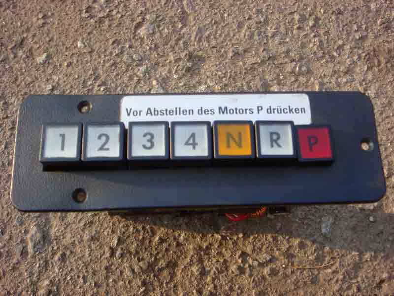

Если переключать вручную. подсвечивает передачу на кнопках.
Кнопки проверил.
