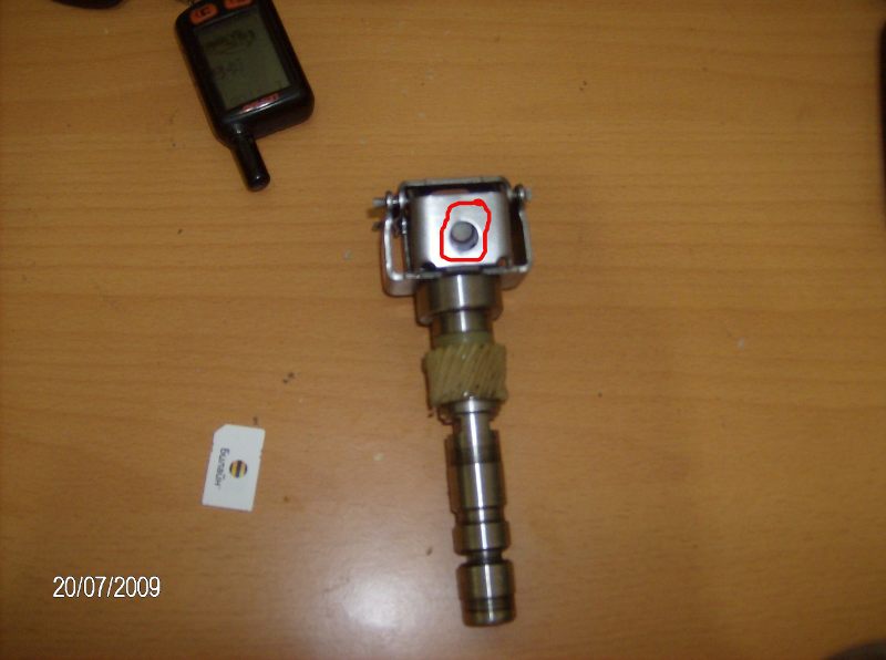

еще раз внимательно посмотрел старый регулятор, и увидел на бамбушках которые расжимаются и сжимаются отверстия. пришел к выводу что туда бьет струей масло. то есть это как противодействие центробежной силе. в связи с чем очередной вопрос как правильно ставить направляющую в окно регулятора. я так понял из верхней маленькой дырки масло брызгает на бамбушки, и сливается через нижнее большое квадратное отверстие. это так? если так то из за этой направляющей, вдруг как то неправильно поставил, может не переключаться?

прикладываю фотку. на ней обвел отверстия. по моей теории из чашки-направляющей, куда вставляется регулятор, из отверстия бьет маслом в эти отверстия в бамбушках, и несмотря на то что бамбушки расжаты центробежной силой, маслом внутренние пластинки сжимаются. тем самым и регулируется давление и перемещение внутреннего груза.
если потока масла недостаточно, чтоб противостоять силе пружин регулятора, то под центробежной силой, груз перемещается вниз.
а если масла достаточно чтоб сжимать пружинки, то они сжимаются и груз поднимается вверх. тем самым внутри регулятора масло идет по другому каналу и создает уже другое давление.
блин, фотка почему то выцветшая стала. траффик компрессор чтоли так сделал. в общем в верхней части регулятора, видно но с трудом то что я обвел

DenRCAT писал(а):с фото все нормально!
и вроде как шестерня центробежника повреждена.
шестерня, да, повреждена. это старый регулятор. новый стоит на месте. подскажите хоть вы, какие подводные камни есть при сборке этой коробки? может я все таки регулятор мог неправильно поставить? когда снимал блок клапанов, покрутил колесо и регулятор тоже вращался.
