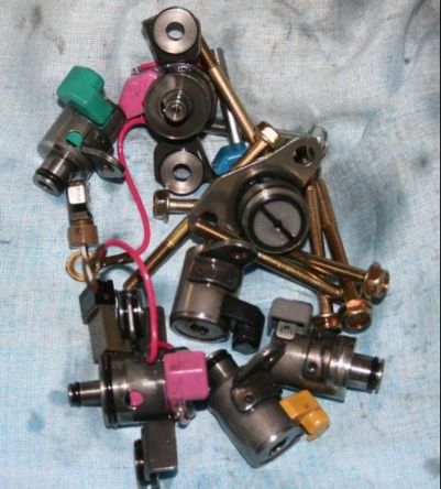

Перебрали гидроблок, все чисто (150 тыс. км.), ничего не клинит, все продули, обмотки клапанов звонятся. Продули клапана. А как проверить "простой" клапан стоит менять его или нет? регулирущий (моделирующий)?
пробовали простые клапна на щелчок послушать... бестолку чуть мембрана (которая в поддон смотрит) дергается. с регулирующими вобще нет идей как проеверить, когда зажигание поворачиваешь одинаково шуршат все.

фотки клапанов

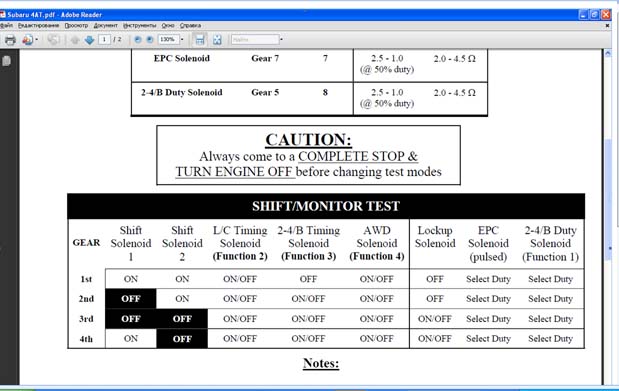

1. я имел ввиду shift solenoid 1, shift solenoid 2.
вот они отключаются, см таблицу, это третья передача, едет только на ней и не переходит. если смотреть на спидометр и тахометр можно тоже понять что это третья.
и в нормальном режиме когда машина смогает трогаться с D, соленойды переключения (shift solenoids 1, 2) выключаются на третей.
