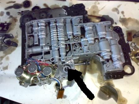

Ув.господа автоматчики!!!У меня пропала 3-4 террано 92г. 2.7тд снял гидро плиту,один соленоид мертвый стоит где отмечено стрелкой,что это за зверь и на что влияет???Может из-за него небыло 3-4 остальное вроде в норме

Да причина в нем :P это иесть так называемый модулятор или регулятор давления .Им то и формирует компьютер давление в системе.Но есть одно но.Заменой сего проблема не исчезнет так как он уже выжег HIGH CLATH(т.е пакет 3-4 передачи)+скорей всего ленту тормозную на 2-4 передачу и прицепом пакет FORWARD.Поэтому ВАМ придется делать полноценный ремонт с всеми вытекающими :cry: Желаю удачи.
