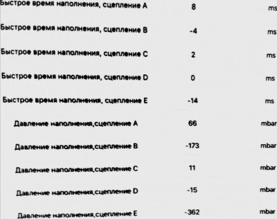

Смущает одно! Когда последний раз был на диагностике у мастера АКПП, подкл. к компу, посмотреть значения по пакетам, и там ,на пакете фрикционов Е было 256 вроде, по остальным все до 100, точно не помню. может в этом вся бЯда!? :shock: хочу в воскресение у своих еще раз посмотреть значения.

Если 256 мБар - то это в норме, в 26-й коробке до 400мБар коррекции допускаются, в каких-то версиях даже до 700 по Ешке.

Может кто подскажет.это нормальные значения или стоит нервничать!?

Подскажите пожалуйста, какие вообще нормальные значения должны быть ? Что значит - или +. И вообще это нормально после ремонта АКПП ? Сейчас пишет по довлению Е - 362, а неделю назад было 256 ! Так-же и по В. Или это нормально?! Просто немного понимать,когда поеду опять к этому мастеру ,что там показывает диагностика. А то они говорят одно, а на самом деле может быть другое. Складывается такое ощущение, что ,он поменял втулки, ГДТ , мехотрон помыли , а до дисков Е не добрался )))

А мастеров много нормальных ! И мой мастер, я уверен , человек своего дела! А человеческий фактор или брак детали не кто не отменял. Просто неделю назад диагностику делал у него, и было по Е 265, а эту ,в другом сервисе, и теперь - 362. Вот и был задан вопрос.
