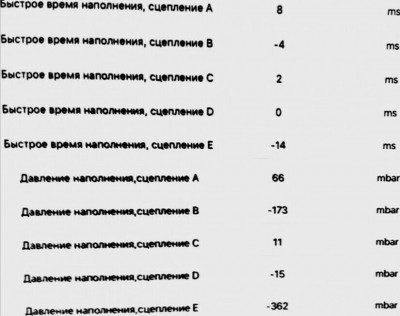

Смущает одно! Когда последний раз был на диагностике у мастера АКПП, подкл. к компу, посмотреть значения по пакетам, и там ,на пакете фрикционов Е было 256 вроде, по остальным все до 100, точно не помню. может в этом вся бЯда!? :shock: хочу в воскресение у своих еще раз посмотреть значения.

Если 256 мБар - то это в норме, в 26-й коробке до 400мБар коррекции допускаются, в каких-то версиях даже до 700 по Ешке.

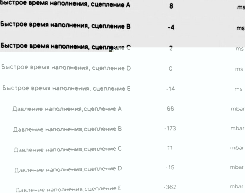

Может кто подскажет.это нормальные значения или стоит нервничать!?

Подскажите пожалуйста, какие вообще нормальные значения должны быть ? Что значит - или +. И вообще это нормально после ремонта АКПП ? Сейчас пишет по довлению Е - 362, а неделю назад было 256 ! Так-же и по В. Или это нормально?! Просто немного понимать,когда поеду опять к этому мастеру ,что там показывает диагностика. А то они говорят одно, а на самом деле может быть другое. Складывается такое ощущение, что ,он поменял втулки, ГДТ , мехотрон помыли , а до дисков Е не добрался )))

Вы слишком далеко заходите. Пусть мастер занимается вашей проблемой. А если он не понимает или не может сделать,найдите другого мастера. Ну и если вы считаете что умных мастеров нет и готовы заняться своей проблемой сами, тогда вам нужно прочитать очень много литературы и перебрать штук 15 этих коробок, что бы знать нюансы.
Re: Проблема с АКПП БМВ Х5е70
Kraus, большое спасибо за разъяснения, кто чем должен заниматься, а то я прям потерялся , толи мне коробки перебирать, толи пироги печь! А теперь все встало на свои места! Мне не нужно перецитировать всю литературу по ремонту АКПП, и раскидываться умными терминами. Я спросил- эти значения нормальные, или нет! До этого, неделю назад было все в + , теперь появился -- ! Ответ мог звучать просто ( нормальные это от 0 до 100 или от 0 до -100 , и что лучше , когда + или - , или то и то должно присутствовать ) и все!!! Просто понимать что это значит , когда в сервисе это видишь, а не стоять как блондинка , хлопать глазами и хавать что тебе говорят, и со всем соглашаться.

А мастеров много нормальных ! И мой мастер, я уверен , человек своего дела! А человеческий фактор или брак детали не кто не отменял. Просто неделю назад диагностику делал у него, и было по Е 265, а эту ,в другом сервисе, и теперь - 362. Вот и был задан вопрос.
