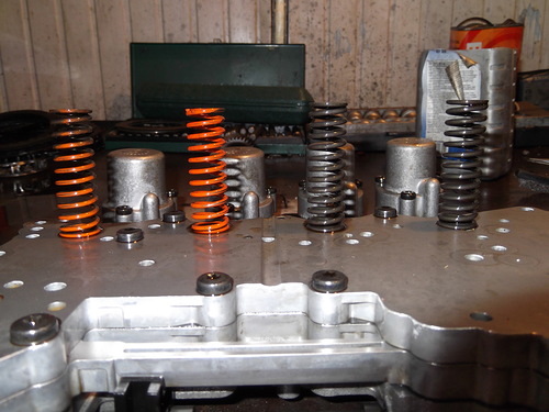

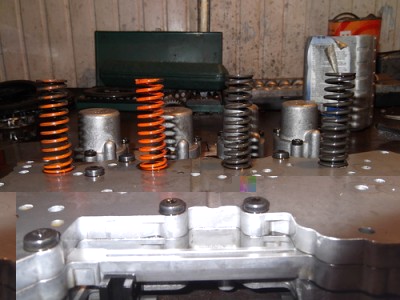

вопрс по пружинам,если считать слева направо:
1. высота 60,толщина витка 2мм
2.высота 59,толщина витка 2мм
3.высота 60,толщина витка 2.4мм
4.высота 56.7,толщина витка 2.2мм
а должно быть на бензиновой гидроплите по другому
есть толчки как при наборе скорости так и при понижении
apachi09
Сообщения: 22
Возраст: 42
Зарегистрирован: Ср авг 31, 2016 3:16 pm
Откуда: Черкесск
Re: 5L40E не задней скорости на холодную
#11 Сообщение apachi09 » Пн сен 05, 2016 12:39 am
фото стырил с соседней темы для наглядности ))))
